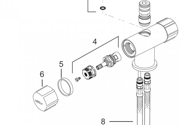

Dit is de schematische tekening van de kraan:

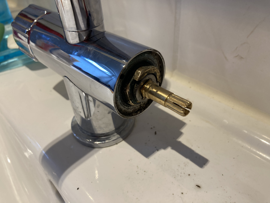

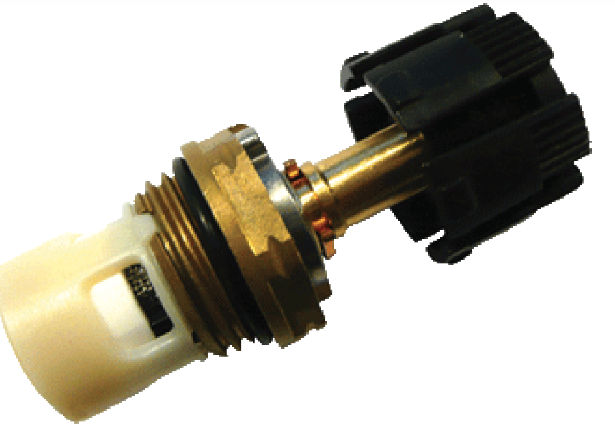

Als ik het goed begrepen heb moet ik het leertje vervangen van onderdeel 4, het keramische bovendeel:
Klopt dit? Zo ja, heeft iemand tips hoe ik dit onderdeel losgeschroefd krijg? Het zit ontzettend vast en mijn ringsleutels hebben niet genoeg grip om genoeg kracht te zetten.
