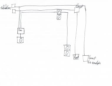

Ik wil stroom in de tuin aan gaan leggen. Hier onder heb ik getekend hoe het moet worden.
Op de plaats van LAS, zit nu alleen een enkel stopcontact. Hier wil ik een lasdoos plaatsen en vanuit hier alles aansluiten en de kabels naar binnen voor 2 schakelaars.
Mijn vraag:
Moet ik voor elke lijn een aparte kabel trekken? Dus 1 voor de stopcontacten, 1 voor de lampen en 1 voor de spotjes?
Of kan ik ook een kabel met meer aders gebruiken?
Klopt het dan dat er 1 de plus is. 1 de aarde. en de rest als min of schakeldraad?
Als ik voor elke lijn een aparte kabel trek krijg ik het zo gemaakt. maar dan word het te druk in de lasdozen!
De las doos zit trouwens onder de overkapping, dus komt eigenlijk geen regen op.

De stopcontacten is me duidelijk.
Maar de lampen:
Vanuit de lasdoos. 1 buine naar de schakelaar toe. En dan 2 zwarten van de schakelaar naar de lampen.
Maar dan moet ik ook nog een kabel terug toch? de nul ( blauw )
kan deze gewoon op de nul in de lasdoos?
Moet ik dan een grondkabel met blauwe, zwarte en geel/groene? ( zijn die er in deze combinatie?)
Dus ik moet zowiezo 3 kabels leggen?
