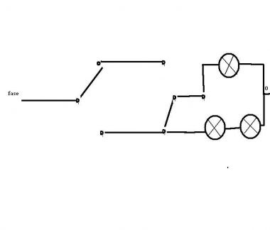

Misschien heb je iets aan onderstaand schema?
Bestaat dus uit 2 wisselschakelaars; 1 binnen en 1 bij de "speciale"lamp.
