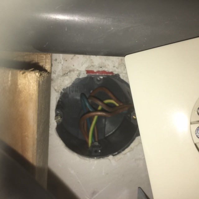

Als ik de perilex contactdoos onder mijn keukenblad open maak zie ik: 1 aardedraad, 1 nuldraad en 3 fasedraden.

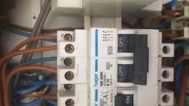

Als ik in de meterkast de deksel van de groepenkast er af haal, zie ik bij die 2 samengevoegde groepen de volgende aansluitingen:
in 1 groep een fase-draad en nul-draad (normaal), maar in de andere groep 2 fasedraden, waarvan
1 fasedraad dus is gestoken in het "gaatje" waar normaal een nuldraad wordt vastgemaakt).
Zouden ze zich soms hebben vergist bij het trekken van de draden. Een b ruine i.p.v. een blauwe.

Ik snap wat je zegt, maar het is 2x 220v. De donkerbruine wordt gezien als een nuldraad. Dus je hebt 2 fases, 2 nullen en 1 aarde 👍
